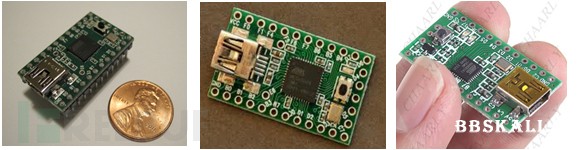

TEENSY介绍
攻击者在定制攻击设备时,会向USB设备中置入一个攻击芯片,此攻击芯片是一个非常小而且功能完整的单片机开发系统,它的名字叫TEENSY。通过TEENSY你可以模拟出一个键盘和鼠标,当你插入这个定制的USB设备时,电脑会识别为一个键盘,利用设备中的微处理器与存储空间和编程进去的攻击代码,就可以向主机发送控制命令,从而完全控制主机,无论自动播放是否开启,都可以成功。
关于TEENSY,可以参考天融信阿尔法实验室的《HID攻击之TEENSY实战

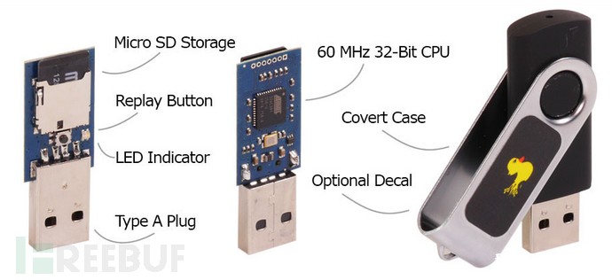

USB RUBBER DUCKY介绍
简称USB橡皮鸭,是最早的按键注入工具,通过嵌入式开发板实现,后来发展成为一个完全成熟的商业化按键注入攻击平台。它的原理同样是将USB设备模拟成为键盘,让电脑识别成为键盘,然后进行脚本模拟按键进行攻击。
