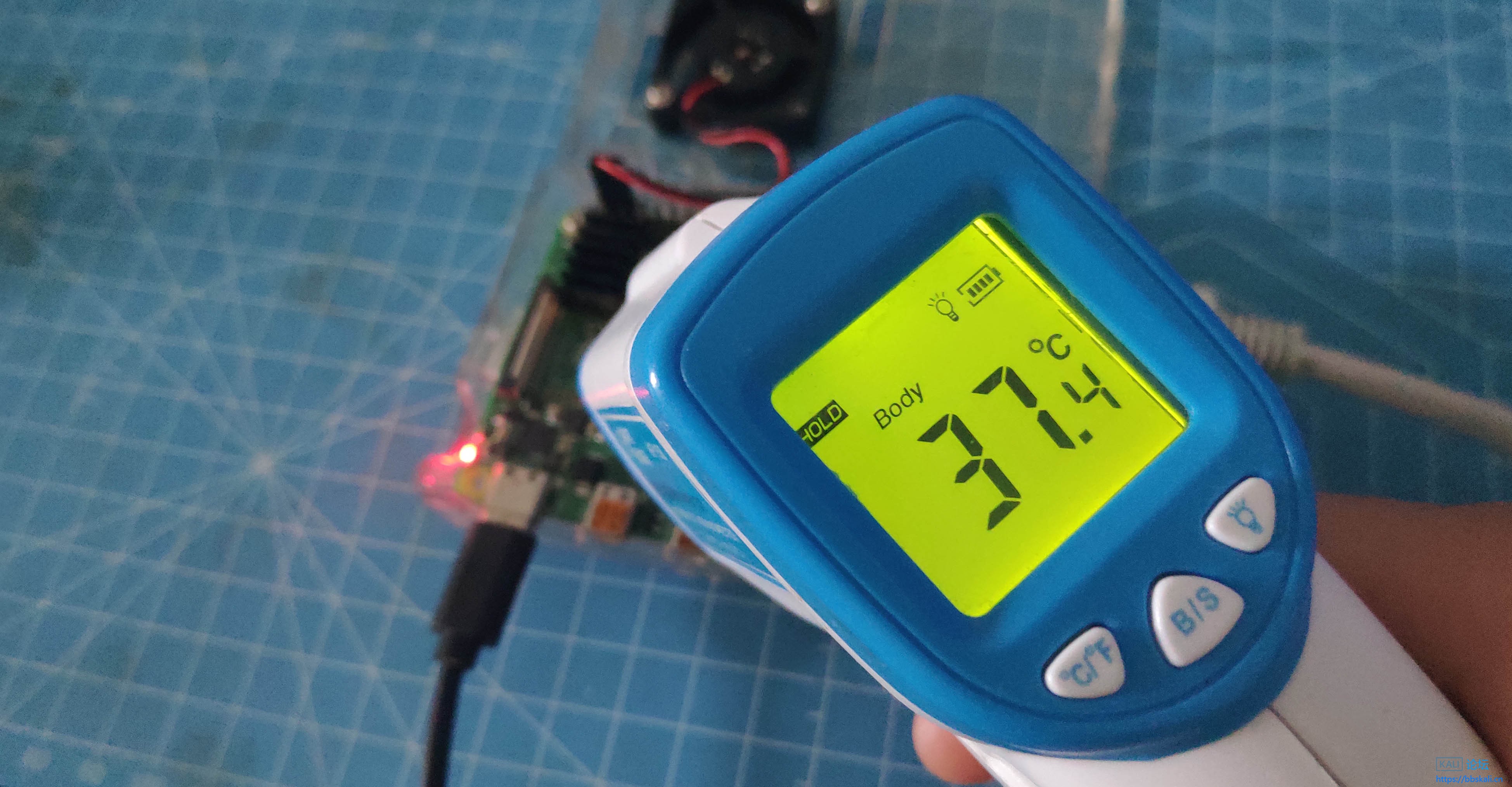

如何简单方便的获取当前树莓派的运行温度呢?
方法一:
进入操作目录
`cd /sys/class/thermal/thermal_zone0 `
查看温度
`cat temp`
树莓派的返回值
`37540`
返回值除以1000为当前CPU温度值。即当前温度为37摄氏度。
方法二:利用python获取树莓派的温度
```python
# -*- coding: utf-8 -*-
# 打开文件
file = open("/sys/class/thermal/thermal_zone0/temp")
# 读取结果,并转换为浮点数
temp = float(file.read()) / 1000
# 关闭文件
file.close()
# 向控制台打印
print "temp : %.1f" %temp
执行脚本
`python wd.py`
执行返回
temp : 37.2
通过这两种方法,我们便实现了树莓派温度的获取。
