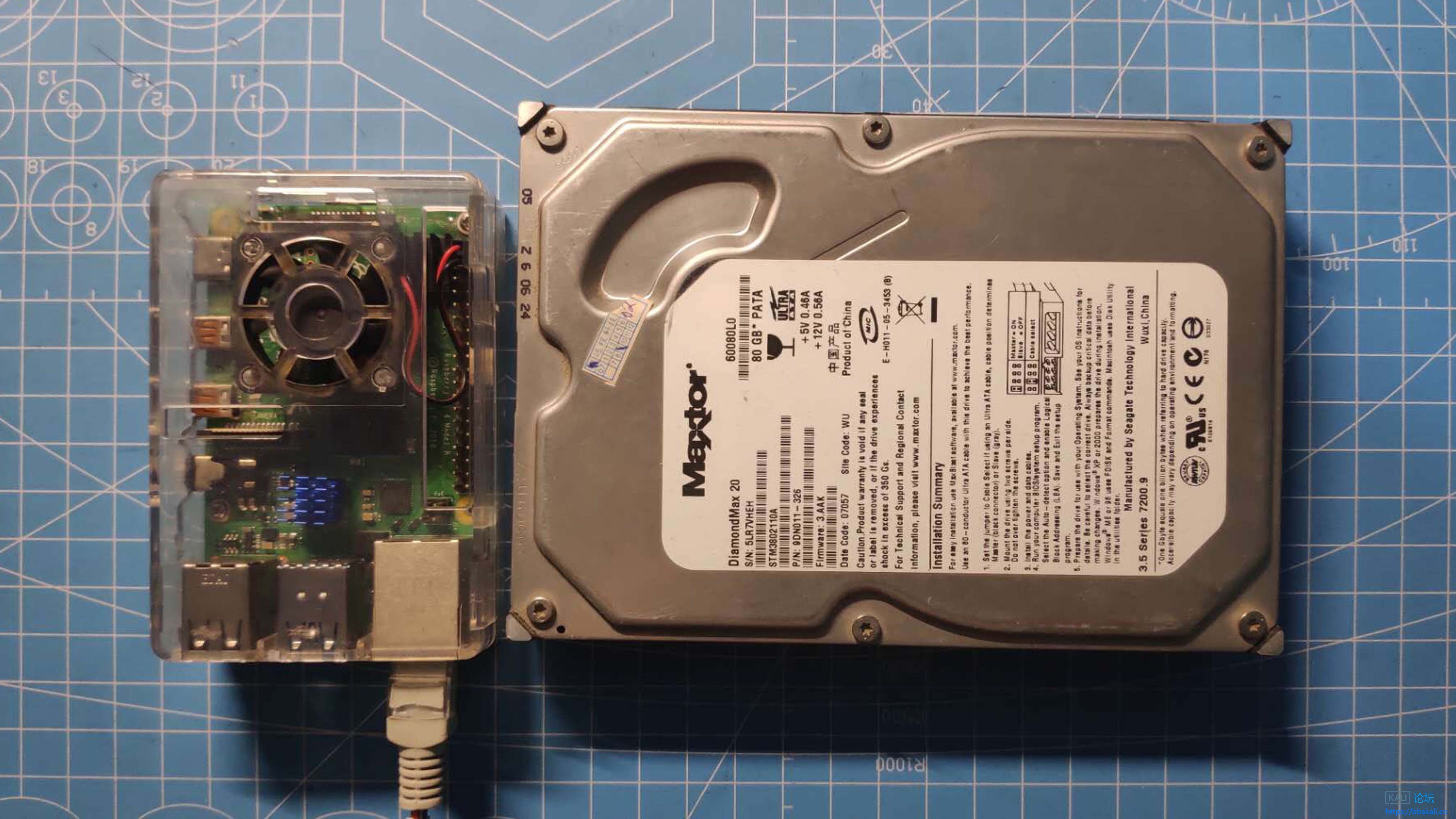

[md]> 随着各大厂商的云盘不断的倒闭和关门大吉,我也常常在思考自己的云盘该何去何从。从百度吧,不开会员那就不叫云盘,都快到21世纪中叶了,获取个文件十几kb。`贫穷让我无法感受会员的乐趣!`
![](data/attachment/forum/202009/30/062823t2xxqx2t1muux7sc.jpg?imageMogr2/auto-orient/strip%7CimageView2/2/w/300 "鎼?缓绉佷汉浜戠洏.jpg")
### 设备单
- 树莓派
- 500G硬盘
### 挂载硬盘
